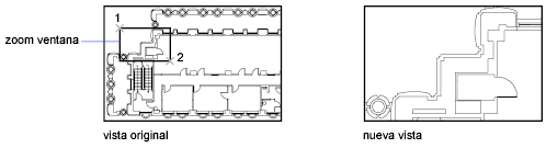

Uso del zoom para ampliar un área rectangular especificada
Puede ampliar rápidamente un área rectangular del dibujo especificando dos esquinas diagonales del área de interés.
La esquina inferior izquierda del área especificada se convierte en la esquina inferior izquierda de la nueva visualización. La forma del área de zoom especificada no se corresponde exactamente con la nueva vista, que debe ajustarse a la forma de la ventana gráfica.

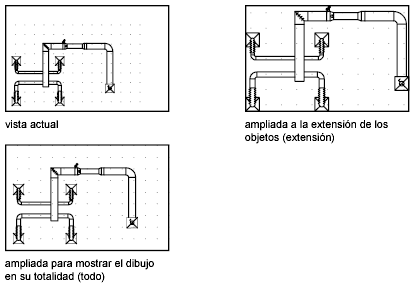

Uso del zoom para ver todos los objetos del dibujo
Extensión muestra una vista con la mayor ampliación posible que incluya todos los objetos del dibujo. Esta vista incluye los objetos que se encuentran en capas desactivadas, pero no los que se encuentran en capas inutilizadas.
ZOOM Todo muestra los límites de la rejilla definidos por el usuario o la extensión del dibujo en función de la vista que sea más grande.
