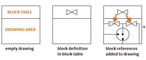

Cada rectángulo que aparece a continuación representa un archivo de dibujo independiente y se divide en dos partes:
  • La tabla de definición de bloque
  • Los objetos del dibujo
Al insertar un bloque, se inserta una referencia a bloque. La información no se copia de la definición de bloque al área de dibujo. En su lugar, se establece un vínculo entre la referencia a bloque y la definición de bloque. Por lo tanto, si se modifica la definición de bloque, todas las referencias se actualizan automáticamente.
