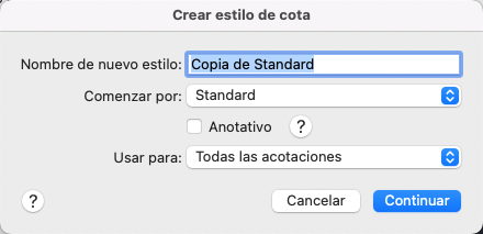

Permite asignar un nombre al nuevo estilo de cota, establecer el estilo sobre el que basar uno nuevo e indicar los tipos de cota a los que se desea aplicar este nuevo estilo.
ACOESTIL (comando)
Conjunto de herramientas: : .
Se muestran las siguientes opciones.
Especifica el nombre de un nuevo estilo de cota.
Selecciona un estilo para usar como base para el nuevo. En el estilo nuevo se cambian únicamente las propiedades que difieren de aquéllas con las que se ha empezado.
Indica que el estilo de cota es anotativo. Haga clic en el icono de información para obtener más información sobre los objetos anotativos.
Crea un subestilo de cota que sólo se aplica a tipos de cota específicos. Por ejemplo, puede crear una versión del estilo de cota STANDARD para utilizarlo únicamente con las cotas de diámetro.
Muestra el cuadro de diálogo Crear estilo de cota, que permite definir las propiedades del nuevo estilo de cota.
