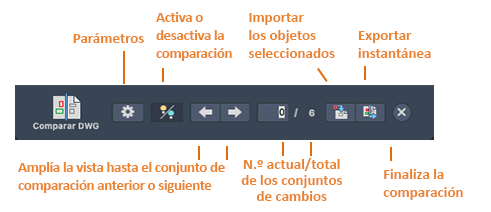

Se abre el visor de Comparar DWG y los resultados de la comparación se muestran en el dibujo actual. Este visor proporciona diversos comandos y opciones para revisar y controlar los resultados de la comparación.
Las diferencias entre el dibujo de comparación y el actual se agrupan por proximidad en conjuntos de cambios que son nubes de revisión circundantes. Las diferencias se separan por colores. Por defecto, los colores se asignan de la siguiente forma:
Haga clic en esta opción para invertir el orden entre los objetos superpuestos en el dibujo actual y el dibujo comparado. Por defecto, los objetos del dibujo actual se muestran sobre los del dibujo comparado.
Haga clic para ocultar las comparaciones de objetos de sombreado en los resultados de la comparación.
Haga clic para ocultar las comparaciones de objetos de texto en los resultados de la comparación.
Haga clic en esta opción para ocultar temporalmente los resultados de la comparación mientras trabaja en el dibujo actual.
Haga clic en las flechas derecha e izquierda para ampliar la vista al conjunto de cambios siguiente o anterior.
Haga clic en Importar objetos para importar los objetos seleccionados del dibujo comparado al dibujo actual.
Los objetos seleccionados en la comparación se copian en el dibujo actual y ya no son diferentes entre los dibujos.
Haga clic en Exportar instantánea para combinar los dos dibujos de comparación en un archivo de dibujo de instantánea a fin de revisarlo de forma adicional.
Esta operación crea un archivo de dibujo en el que se muestran las diferencias entre los dos archivos. En el dibujo de instantánea, los dos dibujos de la comparación se almacenen como bloques.
Haga clic en esta opción para finalizar la comparación y cerrar el visor de Comparar DWG.
