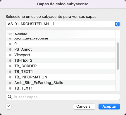

Controla la visualización de capas en un calco subyacente de PDF.
CAPASCALCOSUB (comando)
Este cuadro de diálogo ofrece las siguientes opciones.
Seleccione la referencia cuyas capas desea administrar.
Muestra el estado de visibilidad actual de cada capa en el calco subyacente seleccionado. Si una capa está activada, está visible y disponible para su impresión. Cuando una capa está desactivada, no está visible ni tampoco disponible para su impresión.
Haga clic en esta columna para activar y desactivar la visibilidad actual de la capa que se muestra en la columna Nombre.
Muestra los nombres de todas las capas disponibles en el calco subyacente seleccionado.
Filtra la lista de capas por nombre rápidamente a medida que se introducen los caracteres. Este filtro no se guarda al cerrar el cuadro de diálogo Capas de calco subyacente. También se pueden realizar búsquedas utilizando comodines.
