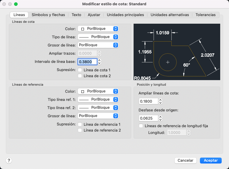

Establece el formato y las propiedades de las líneas de cota, las líneas de referencia, los extremos de cota y las marcas de centro.
ACOESTIL (comando)
Conjunto de herramientas: : .
Establece las propiedades de las líneas de cota.
Se muestran las siguientes opciones.
Muestra y define el color para la línea de cota. Al hacer clic en Seleccionar color (al final de la lista Color), se muestra el cuadro de diálogo Paleta de colores. También puede introducir un nombre o un número de color. (Variable del sistema DIMCLRD)
Establece el tipo de línea de la línea de cota. (Variable del sistema DIMLTYPE)
Establece el grosor de línea de las líneas de cota. (Variable del sistema DIMLWD)
Especifica una distancia para que se extienda la línea de cota más allá de la línea de referencia cuando se utilizan marcas oblicuas, arquitectónicas, extremidades de cotas, integrales o cuando no se utiliza ninguna marca en los extremos de cotas. (Variable del sistema DIMDLE)
Determina el espaciado entre las líneas de cota de una cota de línea de base. Indique una distancia. Para obtener información acerca de las cotas de línea base, consulte ACOLINEABASE. (Variable del sistema DIMDLI)
Suprime la visualización de las líneas de cota. La línea de cota 1 elimina la primera línea de cota y la línea de cota 2 elimina la segunda línea de cota. (Variables de sistema DIMSD1 y DIMSD2)
Controla el aspecto de las líneas de referencia.
Establece el color para la línea de referencia. Al hacer clic en Seleccionar color (al final de la lista Color), se muestra el cuadro de diálogo Paleta de colores. También puede introducir un nombre o un número de color. (Variable del sistema DIMCLRE)
Establece el tipo de línea de la primera línea de referencia. (Variable del sistema DIMLTEX1)
Establece el tipo de línea de la segunda línea de referencia. (Variable del sistema DIMLTEX2)
Establece el grosor de línea de las líneas de referencia. (Variable del sistema DIMLWE)
Suprime la visualización de las líneas de referencia. La línea de referencia 1 suprime la primera línea de referencia y la línea de referencia 2 suprime la segunda línea de referencia. (Variables de sistema DIMSE1 y DIMSE2)
Precisa una distancia para extender las líneas de referencia por encima de la línea de cota. (Variable del sistema DIMEXE)
Establece la distancia para desfasar las líneas de referencia desde los puntos en el dibujo que definen la acotación. (Variable del sistema DIMEXO)
Activa las líneas de referencia de longitud fija. (Variable del sistema DIMFXLON)
Establece la longitud total de las líneas de referencia, empezando desde la línea de cota hacia el origen de cota. (Variable del sistema DIMFXL)
Muestra imágenes de cota de ejemplo que presentan el efecto de los cambios realizados en los parámetros de estilo de cota.
