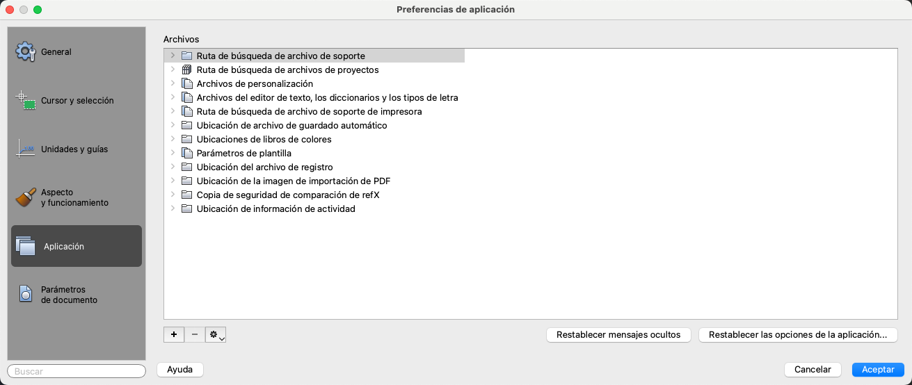

Ficha Aplicación (cuadro de diálogo Preferencias de aplicación)
Presenta una lista de las carpetas en las que el programa busca los archivos de soporte, controladores, menús y otros archivos. Asimismo, muestra parámetros opcionales definidos por el usuario, como el diccionario que se va a utilizar para revisar la ortografía.

Ruta de búsqueda de archivo de soporte
Especifica las carpetas en las que el programa debe buscar los tipos de letra de texto, archivos de personalización, módulos de extensión, dibujos para insertar, tipos de línea y patrones de sombreado que no se encuentren en la carpeta actual.
Ruta de búsqueda de archivos de proyectos
Especifica un nombre de proyecto para el dibujo. El nombre de proyecto corresponde a la ruta de búsqueda de los archivos de referencia externa (refX) asociados al proyecto. Puede crear cualquier número de nombres de proyectos con carpetas asociadas, pero cada dibujo debe tener un solo nombre de proyecto.

Añadir
Añade una ruta de búsqueda para la carpeta seleccionada.
Eliminar
Elimina la ruta de búsqueda o archivo seleccionados.
Opciones
Edita o cambia el orden de una ruta seleccionada.
Cambiar ruta
Muestra el cuadro de diálogo Buscar carpeta o Seleccionar archivo, en función de la selección realizada en la lista de archivos.
Desplazar elemento hacia arriba
Desplaza la ruta de búsqueda seleccionada sobre la anterior.
Desplazar elemento hacia abajo
Desplaza el camino de búsqueda designado por debajo del siguiente.
Definir como actual
Convierte el proyecto o el diccionario de ortografía seleccionado en el actual.
Restablecer mensajes ocultos
Restablece la visualización de todos los cuadros de mensaje que ha marcado para que no se muestren de nuevo o para que se utilice siempre una opción especificada en ellos.
Restablecer las opciones de la aplicación
Muestra el cuadro de diálogo Restablecer las opciones de la aplicación. Haga clic en Reiniciar AutoCAD para restablecer los valores por defecto del programa.
Antes de que el programa se restablezca, se realiza una copia de seguridad de muchos de los archivos que se pueden personalizar en un archivo de almacenamiento con la convención de nomenclatura de Copia de seguridad de parámetros <Fecha><Hora>.tgz. El archivo de almacenamiento se guarda en /Users/<nombre de usuario>/Library/Application Support/Autodesk.
El archivo de almacenamiento contiene muchos de los archivos de personalización que se encuentran en las siguientes carpetas:
  • /Users/<nombre de usuario>/Library/Application Support/Autodesk/local/AutoCAD {version}
  • /Users/<nombre de usuario>/Library/Application Support/Autodesk/roaming/AutoCAD {version}
