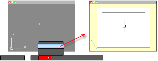

Existen dos entornos de trabajo (o espacios) en los que se puede trabajar, las presentaciones del espacio papel y el espacio modelo.
Aunque puede trazar desde el espacio modelo, las presentaciones son más adecuadas para ajustar la escala de las vistas, cambiar la ubicación de las vistas y controlar el área y los parámetros utilizados en el trazado.
Para alternar entre el espacio modelo y una presentación, haga clic en el menú desplegable situado cerca del lado izquierdo de la barra de estado.
