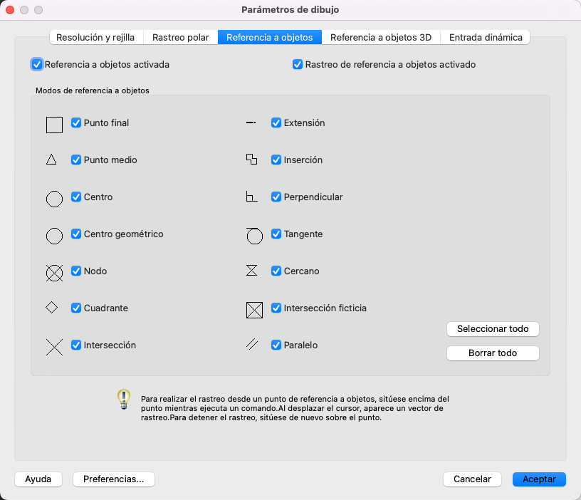

Ficha Referencia a objetos (cuadro de diálogo Parámetros de dibujo)
controla los parámetros actuales de referencia a objetos.
PARAMSDIB (comando)
Menú: Herramientas > Parámetros de dibujo.
Nota: La ficha Referencia a objetos 3D no está disponible en AutoCAD LT.
Resumen
Los modos de referencia a objetos, también denominados modos Refent, permiten designar un punto en una posición exacta de un objeto. Cuando se selecciona más de una opción, se aplican los modos de referencia a objetos seleccionados para devolver el punto más cercano al centro de la mira para referencia. Pulse TABULADOR para desplazarse por las opciones.
Lista de opciones
Referencia a objetos activada
Con las referencias a objetos en ejecución, las referencias a objetos seleccionadas en los modos de referencia a objetos están activas al especificar puntos en objetos cuando hay un comando en curso. (variable de sistema OSMODE)
Rastreo de referencia a objetos activado
El rastreo de referencia a objetos permite al cursor rastrear a lo largo de rutas de alineación basadas en los modos de referencia a objetos actuales cuando se precisan puntos en un comando. (Variable de sistema AUTOSNAP)
Modos de referencia a objetos
Enumera las referencias a objetos que se pueden activar como referencias a objetos en ejecución.
Punto final
Fuerza el cursor a la esquina o el punto final más cercanos de un objeto geométrico.
Punto medio
Fuerza el cursor al punto medio de un objeto geométrico.
Centro
Fuerza el cursor al centro de un arco, círculo, elipse o arco elíptico.
Centro geométrico
Fuerza el cursor al centro de gravedad de las splines y polilíneas cerradas.
Nodo
Fuerza el cursor a un objeto de punto, punto definidor de cota u origen de texto de cota.
Cuadrante
Fuerza el cursor a un punto cuadrante de un arco, círculo, elipse o arco elíptico.
Intersección
Fuerza el cursor a la intersección de objetos geométricos.
Como se muestra a continuación, las intersecciones extendidas solo están disponibles como modificaciones durante la ejecución de un comando, no como referencia a objetos en ejecución.
Las intersecciones y las intersecciones extendidas no funcionan con aristas ni esquinas de sólidos 3D.
Nota: Los resultados pueden variar si tanto la intersección como la intersección ficticia que ejecutan referencias a objetos están activadas.
Extensión
Muestra una línea de referencia temporal o arco al pasar el cursor sobre el punto final de los objetos, lo que permite especificar puntos en la referencia.
Nota: Al trabajar en una vista en perspectiva, no se puede rastrear la línea de referencia de un arco o arco elíptico.
Inserción
Fuerza el cursor al punto de inserción de objetos tales como un atributo, bloque o texto.
Perpendicular
Fuerza el cursor a un punto perpendicular al objeto geométrico seleccionado.
El modo de referencia Perpendicular diferida se activa automáticamente cuando el objeto dibujado requiere la realización de varios forzados perpendiculares. Se puede utilizar un objeto tal como una línea, arco, círculo, polilínea, rayo, líneaX, línea múltiple o arista de un sólido 3D como objeto desde el que dibujar una línea perpendicular. Se puede utilizar Perpendicular diferida para dibujar líneas perpendiculares entre tales objetos. Cuando el cursor pasa sobre un punto de referencia Perpendicular diferida, se muestra un marcador AutoSnap™ y su información de herramientas.
Tangente
Fuerza el cursor a la tangente de un arco, un círculo, una elipse, un arco elíptico, un arco de polilínea o una spline.
El modo de referencia Tangente diferida se activa automáticamente cuando el objeto que se dibuja requiere la realización de varios forzados de tangente. Puede utilizarlo para dibujar una línea o una líneaX que sea tangente a arcos, arcos de polilínea o círculos. Si el cursor pasa sobre un punto de referencia Tangente diferida, se muestra un marcador AutoSnap y su información de herramientas.
Nota: Si utiliza la opción Desde junto con el modo de referencia a objetos Tangente para dibujar objetos que no sean líneas desde arcos o círculos, el primer punto trazado será tangente al arco o círculo en relación al último punto seleccionado en el área de dibujo.
Cercano
Fuerza el cursor al punto más cercano de un objeto tal como un arco, círculo, elipse, arco elíptico, línea, punto, polilínea, rayo, spline o líneaX.
Intersección ficticia
Fuerza a la intersección aparente de dos objetos que no se intersecan en el espacio 3D pero que parecen intersecarse en la vista actual.
Intersección ficticia extendida fuerza el cursor a la intersección ficticia de objetos que se cortarían si se extendiesen a lo largo de sus trayectorias naturales. Intersección ficticia e Intersección ficticia extendida no funcionan con aristas ni esquinas de sólidos 3D.
Paralelo
Limita un nuevo segmento de línea, segmento de polilínea, rayo o líneaX para que sea paralelo a un objeto lineal existente que se identifica desplazando el cursor sobre el mismo.
Tras especificar el primer punto de un objeto lineal, especifique la referencia a objetos paralelos. Al contrario que en otros modos de referencia a objeto, puede mover el cursor y deslizarlo por encima de otro objeto lineal hasta adquirir el ángulo. A continuación, mueva el cursor hacia atrás hacia el objeto que está creando. Cuando la ruta del objeto creado es paralela al objeto lineal anterior, se muestra la ruta de alineación, que se puede utilizar para crear el objeto paralelo.
Nota: Desactive el modo ORTO antes de utilizar la referencia a objetos paralelos. El rastreo de referencia a objetos y de referencia polar se desactivan automáticamente durante una operación de referencia a objetos paralelos. Debe especificar el primer punto de un objeto lineal ante de utilizar la referencia a objetos paralelos.
Selec. todo
Activa todos los modos de referencia a objetos en ejecución.
Borrar todo
Desactiva todos los modos de referencia a objetos en ejecución.
