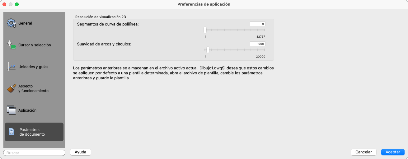

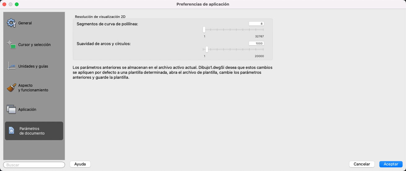

Ficha Parámetros de documento (cuadro de diálogo Preferencias de aplicación)
Controla los parámetros de visualización de un dibujo.
OPCIONES (comando)
Menú: AutoCAD 2024 > Preferencias
Lista de opciones
Aparecen las siguientes opciones.
Resolución de visualización 2D
Controla la visualización de los objetos 2D.
Segmentos de una curva de polilínea
Establece el número de segmentos de línea que se deben generar para cada polilínea ajustada en curva spline creada por la opción Spline del comando EDITPOL. (Variable de sistema SPLINESEGS)
Suavidad de arcos y círculos
Establece la resolución para los objetos de la ventana gráfica actual. (Comando RESVISTA)
