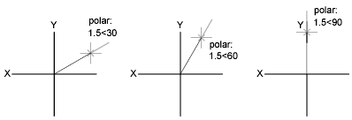

Puede utilizar el rastreo polar para realizar un rastreo a lo largo de incrementos de ángulos polares de 90, 60, 45, 30, 22.5, 18, 15, 10 y 5 grados, o puede precisar otros ángulos. La figura siguiente muestra las rutas de alineación que se muestran a medida que desplaza el cursor 90 grados, con el incremento de ángulo polar definido en 30 grados.
La orientación de 0 depende del ángulo que se establezca en el cuadro de diálogo Unidades de dibujo. La dirección de ajuste (en el sentido de las agujas del reloj o en el sentido contrario) depende de la especificada al establecer las unidades de medida.
