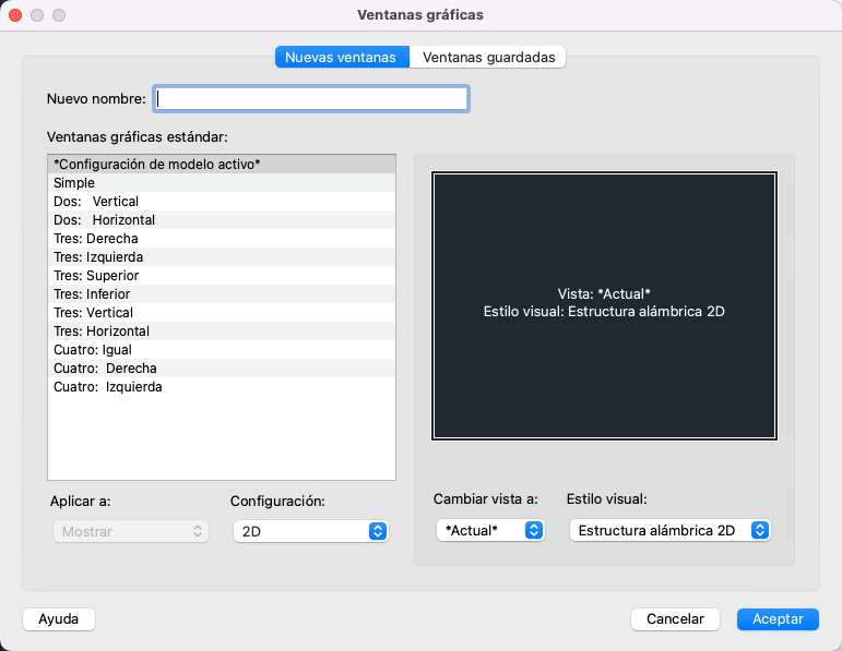

Ficha Nuevas ventanas—Espacio modelo (cuadro de diálogo Ventanas gráficas)
Nuevo nombre
Especifica un nombre para la nueva configuración de ventanas de espacio modelo. Si no se indica ningún nombre, se aplicará la configuración de ventanas pero no se guardará. Si no se guarda una configuración de ventana, no se podrá utilizar en una presentación.
Ventanas gráficas estándar
Enumera y establece las configuraciones estándar de las ventanas gráficas, incluyendo ACTUAL, que es la configuración actual.
Vista preliminar
Muestra una vista preliminar de la configuración de ventana gráfica seleccionada y las vistas por defecto asignadas a cada ventana gráfica individual de la configuración.
Aplicar a
Aplica la configuración de ventanas gráficas de espacio modelo a toda la pantalla o a la ventana gráfica actual.
  • Visualizar: aplica la configuración de ventana gráfica a toda la visualización de la ficha Modelo.
  • Ventana actual: aplica la configuración de ventana gráfica exclusivamente a la ventana actual.
Configuración
Determina si se trata de una configuración 2D o 3D. Si se selecciona 2D, la nueva configuración de ventana se crea inicialmente con la vista actual en todas las ventanas. Si se selecciona 3D, se aplica un conjunto de vistas ortogonales 3D estándar a las ventanas de la configuración.
Cambiar vista a
Sustituye la vista en la ventana gráfica seleccionada por la vista que se elija en la lista. Puede elegir una configuración de ventana guardada o, si ha seleccionado una configuración 3D, puede seleccionarla en la lista de vistas estándar. Utilice el área Vista preliminar para ver las opciones elegidas.

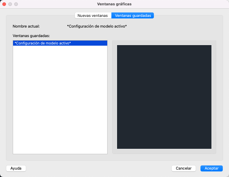

Ficha Ventanas guardadas—Espacio modelo (cuadro de diálogo Ventanas gráficas)
Muestra todas las configuraciones de ventanas modelo guardadas en el dibujo.
Nombre actual
Muestra el nombre de la configuración de ventanas actual.
