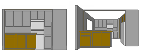

Puede crear efectos visuales realistas en un dibujo, definiendo proyecciones paralelas o cónicas de un modelo.
La diferencia entre las vistas en perspectiva y las proyecciones paralelas es que las vistas en perspectiva necesitan una distancia entre una cámara teórica y un punto de objetivo. Las distancias pequeñas producen efectos fuertes de perspectiva; las distancias largas causan una perspectiva suave.
Una vista en perspectiva permanece en vigencia hasta que se desactiva el efecto de perspectiva o se define una nueva vista en su lugar.
La siguiente ilustración muestra el mismo modelo en una proyección paralela y una cónica. Ambos se basan en la misma línea de mira.
