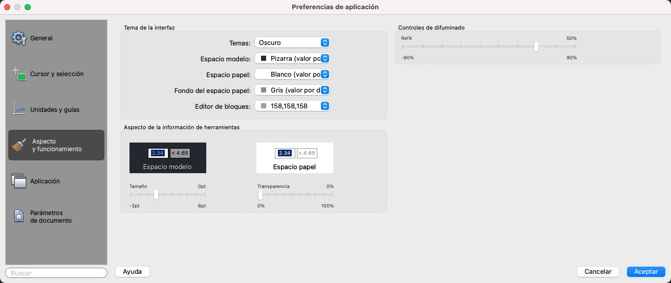

Ficha Aspecto y funcionamiento (cuadro de diálogo Preferencias de aplicación)
Controla el aspecto de la interfaz de usuario del programa.
OPCIONES (comando)
Menú: AutoCAD 2024 > Preferencias
Lista de opciones
Aparecen las siguientes opciones.
Tema de la interfaz
Define el esquema de color de la interfaz de usuario.
Aplicar tema
Controla el tema que aplicar a elementos como la barra de estado, las paletas y las ventanas de dibujo. Puede elegir entre un tema oscuro y uno claro.
Espacio modelo
Especifica el color de fondo del área de dibujo cuando la presentación Modelo está activa. Elija un color o utilice la opción Seleccionar color para especificar uno de los colores no estándar.
Espacio papel
Especifica el color de fondo del área de dibujo cuando hay una presentación guardada (espacio papel) activa.
Fondo del espacio papel
Especifica el color de fondo del área externa al área de dibujo cuando hay una presentación guardada (espacio papel) activa.
Editor de bloques
Especifica el color de fondo del área de dibujo cuando el entorno del Editor de bloques está activo.
Controles de difuminado
Controla el valor de intensidad de difuminado de las refX.
RefX
Controla el difuminado de los objetos de refX DWG. (Variable de sistema XDWGFADECTL)
Esta opción solo afecta a la visualización en pantalla. No tiene efectos sobre el trazado o la vista preliminar.
Aspecto de la información de herramientas
Controla el aspecto de la información de herramientas de los dibujos.
Tamaño
Especifica un tamaño para la información de herramientas. El tamaño por defecto es 0. Utilice el control deslizante para ampliar o reducir la información de herramientas.
Transparencia
Controla la transparencia de la información de herramientas. Cuanto menor sea el valor, menos transparente será la información de herramientas. Un valor 0 establece la información de herramientas como opaca.
