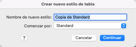

Especifica un nombre para el nuevo estilo de tabla e indica el estilo de tabla existente en el que se basará el nuevo estilo.
ESTILOTABLA (comando)
Conjuntos de herramientas: .
En el cuadro de diálogo Administrador de estilos de tabla, haga clic en Nuevo.
Se muestran las siguientes opciones.
Asigna un nombre al nuevo estilo de tabla.
Especifica un estilo de tabla existente cuyos ajustes son los valores por defecto para el nuevo estilo de tabla.
Muestra el cuadro de diálogo Nuevo estilo de tabla, que permite definir el nuevo estilo de tabla.
