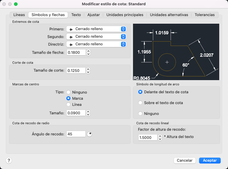

Establece el formato y ubicación de los extremos de cota, las marcas de centro, los símbolos de longitud de arco y las cotas de radio con recodo.
ACOESTIL (comando)
Conjunto de herramientas: : .
Controla el aspecto de los extremos de la cota.
Se muestran las siguientes opciones.
Establece el extremo de cota de la primera línea de cota. Si se cambia el tipo del primer extremo de cota, el segundo extremo de cota cambia automáticamente para que coincida con aquél. (Variable de sistema DIMBLK1)
Para determinar un bloque de extremo de cota creado por el usuario, seleccione Flecha personalizada. El cuadro de diálogo Seleccionar flecha personalizada aparece en pantalla. Seleccione el nombre del bloque de extremo de cota creado por el usuario. (El bloque debe encontrarse en el dibujo).
Establece el extremo de cota de la segunda línea de cota. (Variable de sistema DIMBLK2)
Establece el extremo de cota de la línea directriz. (Variable de sistema DIMLDRBLK)
Muestra y establece el tamaño de los extremos de cota. (Variable de sistema DIMASZ)
Controla la anchura de separación de los cortes de cota.
Muestra y establece el tamaño del hueco utilizado para los cortes de cota.
Controla el aspecto de las marcas y líneas de centro en las cotas de diámetro y radiales. Los comandos ACOCENTRO, ACODIAMETRO y ACORADIO utilizan marcas y líneas de centro. Para ACODIAMETRO y ACORADIO, la marca de centro sólo se dibujará si la línea de cota se sitúa fuera del círculo o del arco.
Establece el tipo de marca de centro o la línea que desee utilizar.
No crea ninguna marca ni línea de centro. Este valor se almacena como 0 en la variable de sistema DIMCEN.
Crea una marca de centro. El tamaño de la marca de centro se almacena como un valor positivo en la variable de sistema DIMCEN.
Crea una línea de centro. El tamaño de las líneas de centro se almacena como un valor negativo en la variable de sistema DIMCEN.
Muestra y establece el tamaño de la marca o línea de centro. (Variable de sistema DIMCEN)
Controla la visualización de cotas de radio con recodo (zigzag).
Las cotas de radio con recodo se suelen crear cuando el centro de un círculo o arco está ubicado fuera de la página.
Determina el ángulo del segmento transversal de la línea de cota de una cota de radio con recodo. (Variable de sistema DIMJOGANG)
Controla la visualización del símbolo de arco en una cota de longitud de arco. (Variable de sistema DIMARCSYM)
Coloca los símbolos de longitud de arco antes del texto de cota. (Variable de sistema DIMARCSYM)
Coloca los símbolos de longitud de arco encima del texto de cota. (Variable de sistema DIMARCSYM)
Suprime la visualización de los símbolos de longitud de arco. (Variable de sistema DIMARCSYM)
Controla la visualización del recodo para cotas lineales.
Generalmente, las líneas de recodo se añaden a cotas lineales cuando la medida real no está representada por la cota con precisión. La medida real suele ser menor que el valor deseado.
Determina la altura del recodo, que está determinada por la distancia entre los dos vértices de los ángulos que componen el recodo.
Muestra imágenes de cota de ejemplo que presentan el efecto de los cambios realizados en los parámetros de estilo de cota.
