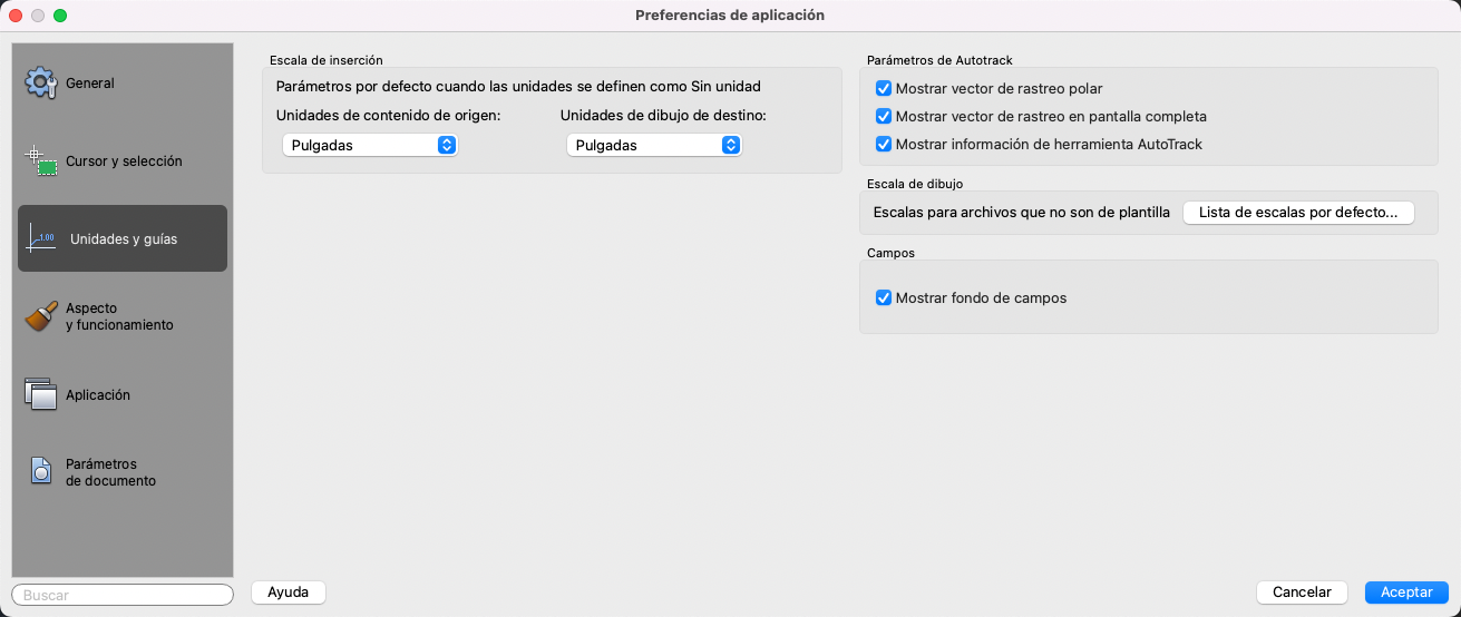

Ficha Unidades y guías (cuadro de diálogo Preferencias de aplicación)
Controla las unidades utilizadas al insertar bloques u objetos de referencia y las guías de diseño que se activan.
OPCIONES (comando)
Menú: AutoCAD 2024 > Preferencias
Lista de opciones
Aparecen las siguientes opciones.
Escala de inserción
Determina la escala por defecto para insertar bloques y dibujos en un dibujo.
Unidades de contenido de origen
Establece el valor de las unidades de contenido de origen cuando INSUNITS está establecida en 0.
Si se selecciona Sin especificar - Sin unidad, no se aplicará ninguna escala al objeto cuando se inserte. (Variable de sistema INSUNITSDEFSOURCE)
Unidades de dibujo de destino
Establece el valor de las unidades de dibujo de destino cuando INSUNITS se ha establecido en 0. (Variable de sistema INSUNITSDEFTARGET)
Parámetros de AutoTrack
Controla los parámetros relacionados con el comportamiento de AutoTrack , que está disponible cuando el rastreo polar o el rastreo de referencia a objetos están activados (consulte PARAMSDIB).
Mostrar vector de rastreo polar
Muestra un vector junto con los ángulos especificados cuando el rastreo polar está activado. Con el rastreo polar, se pueden dibujar líneas a lo largo de ángulos. Los ángulos polares son divisores de 90 grados como, por ejemplo, 45, 30 y 15 grados. (Variable de sistema TRACKPATH = 2)
En una vista 3D también se muestra un vector de rastreo polar paralelo al eje Z del SCP, y la información de herramientas indica +Z o -Z para el ángulo en función de la dirección a lo largo del eje Z.
Mostrar vector de rastreo en pantalla completa
Los vectores de rastreo son líneas auxiliares a partir de las cuales se pueden dibujar objetos con ángulos específicos o con relaciones específicas respecto a otros objetos. Si se activa esta opción, los vectores de alineación se mostrarán como líneas infinitas. (Variable de sistema TRACKPATH = 1)
Mostrar información de herramienta AutoTrack
Controla la visualización del marcador, la información de herramienta y el icono de AutoSnap. (Variable de sistema AUTOSNAP)
Escala de dibujo
Define las escalas por defecto utilizadas por el programa.
Lista de escalas por defecto
Muestra el cuadro de diálogo Lista de escalas por defecto. Utilice este cuadro de diálogo para administrar la lista de escalas por defecto que se muestra en diversos cuadros de diálogo asociados con las ventanas gráficas de presentación y la impresión. Es posible suprimir todas las escalas personalizadas y restablecer la lista de escalas por defecto.
Campos
Define las preferencias relacionadas con los campos.
Mostrar fondo de campos
Controla si los campos se muestran con un fondo gris.
Cuando esta opción está desactivada, los campos se muestran con el mismo fondo que cualquier texto. (Variable de sistema FIELDDISPLAY)
