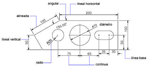

Puede crear cotas para una gran variedad de tipos de objeto en muchas orientaciones. Los tipos básicos de cotas son:
Las cotas lineales pueden ser horizontales, verticales, alineadas, giradas, de línea base o continuas (en cadena). En la ilustración se muestran algunos ejemplos.
