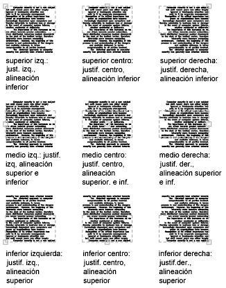

Determina la justificación y el flujo del texto nuevo o seleccionado, en relación con el contorno de texto. La justificación actual se aplica al nuevo texto. El texto se justifica dentro del rectángulo designado tomando como base el tipo de justificación elegida y uno de los nueve puntos de justificación del rectángulo. El punto de justificación se basa en el primer punto utilizado para designar el rectángulo. El texto se encuentra centrado, justificado a la izquierda o justificado a la derecha con respecto a los contornos de texto izquierdo y derecho. Los espacios indicados al final de una línea se incluyen como parte del texto y afectan a la justificación de la línea. El flujo de texto controla si éste se alinea desde el centro, la parte superior o la parte inferior del párrafo con respecto a los contornos de texto superior e inferior.
Indique la justificación [SI/SC/SD/MI/MC/MD/II/IC/ID] < SI>.
Opciones de justificación |
Opción |
Significado |
SI |
Superior izquierda |
SC |
Superior centro |
SD |
Superior derecha |
MI |
Medio izquierda |
MC |
Medio centro |
MD |
Medio derecha |
II |
Inferior izquierda |
IC |
Inferior central |
ID |
Inferior derecha |
Los ejemplos siguientes reflejan cada opción de justificación.
