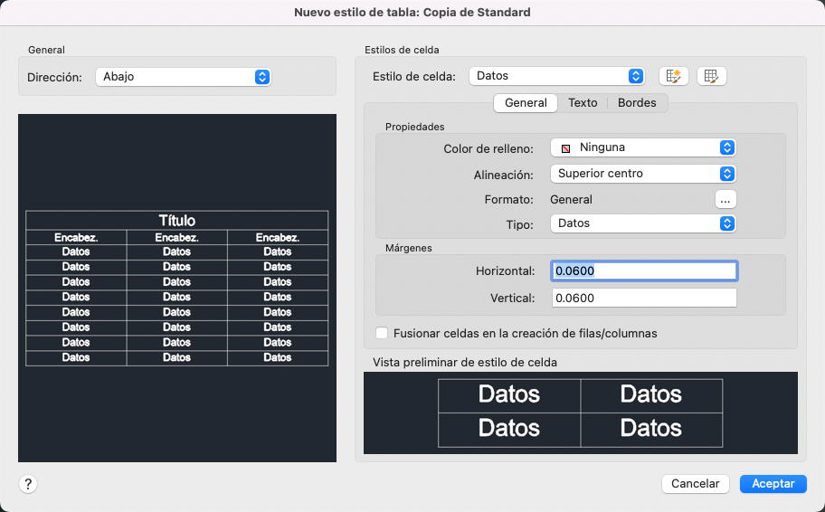

General
Dirección
Define un nuevo estilo de tabla o modifica uno existente.
Establece la dirección de una tabla. Abajo crea una tabla que se lee de arriba hacia abajo. Arriba crea una tabla que se lee de abajo hacia arriba.
  • Abajo. La fila de título y la de encabezamientos de columna se sitúan en la parte superior de la tabla. Si hace clic en Insertar filas y, a continuación, hace clic en Debajo, la nueva fila se inserta debajo de la actual.
  • Arriba. La fila de título y la de encabezamientos de columna se sitúan en la parte inferior de la tabla. Si hace clic en Insertar filas y, a continuación, hace clic en Debajo, la nueva fila se inserta encima de la actual.
Vista preliminar
Muestra un ejemplo del efecto de los ajustes del estilo de tabla actual.
Estilos de celda
Define un estilo de celda nuevo o modifica uno existente. Puede crear el número de estilos de celda que desee.
Modifica un estilo de celda existente.
Menú de estilos de celda
Muestra los estilos de celda existentes en la tabla.
Crear estilos de celda
Abre el cuadro de diálogo Crear nuevo estilo de celda.
Administrar estilos de celda
Inicia el cuadro de diálogo Administrador de estilos de celda.

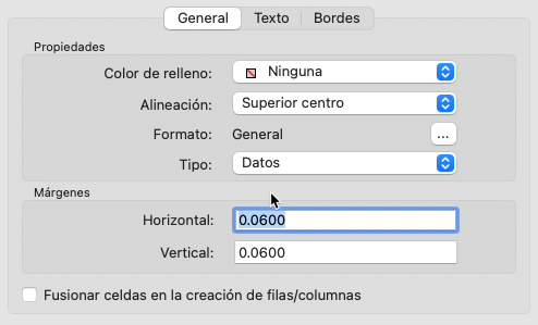

Ficha General
Propiedades
Color de relleno
Especifica el color del fondo de la celda. El valor por defecto es Ninguno.
Puede elegir Seleccionar color para abrir el cuadro de diálogo Seleccionar color.
Alineación
Define la justificación y la alineación del texto en la celda de la tabla. El texto se alinea en el centro, en la parte superior o en la inferior con respecto a los bordes superior e inferior de la celda. Permite justificar el texto a la derecha, a la izquierda o centrado con respecto a los bordes izquierdo y derecho de la celda.
Formato
Establece el tipo de datos y el formato para las filas de datos, encabezamientos de columna o título de una tabla. Al hacer clic en este botón aparece el cuadro de diálogo Formato de celda de tabla, en el que puede definir más opciones de formato.
Tipo
Especifica el estilo de celda como etiqueta o datos.
Márgenes
Controla el intervalo entre el borde de la celda y su contenido. Los parámetros del margen de la celda se aplican a todas las celdas de la tabla. El ajuste por defecto es 0.06 (unidades imperiales) y 1.5 (unidades métricas).
Horizontal
Define la distancia entre el texto o el bloque de la celda y los bordes izquierdo y derecho de ésta.
Vertical
Define la distancia entre el texto o el bloque de la celda y los bordes superior e inferior de ésta.
Fusionar celdas al crear filas y columnas
Fusiona cualquier fila o columna nueva creada con el estilo de celda actual en una celda. Puede utilizar esta opción para crear una fila de título en la parte superior de la tabla.

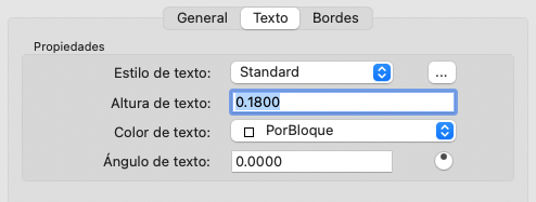

Ficha Texto
Estilo de texto
Muestra los estilos de texto disponibles.
Botón Estilo de texto
Muestra el cuadro de diálogo Estilo de texto, que permite definir o modificar estilos de texto.
Altura de texto
Define la altura del texto. La altura de texto por defecto para las celdas de encabezado de columna y datos es de 0.1800. La altura de texto por defecto para el título de la tabla es de 0.25.
Color de texto
Especifica el color del texto. Elija Seleccionar color de la parte inferior de la lista para mostrar el cuadro de diálogo Seleccionar color.
Ángulo de texto
Establece el ángulo del texto. El ángulo de texto por defecto es 0 grados. Puede introducir cualquier ángulo entre -359 y +359 grados.

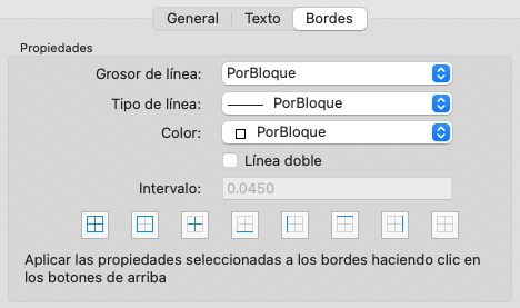

Ficha Bordes
Grosor de línea
Define el grosor de línea que se aplicará a los bordes especificados haciendo clic en un botón de borde. Si utiliza un grosor de línea ancho, es posible que tenga que aumentar los márgenes de las celdas.
Tipo de línea
Establece el tipo de línea que se aplicará a los bordes especificados. Seleccione Administrar para cargar más tipos de línea.
Color
Permite establecer el color que se aplicará a los bordes especificados haciendo clic en un botón de borde. Elija Seleccionar color para mostrar el cuadro de diálogo Seleccionar color.
Línea doble
Muestra los bordes de tabla como líneas dobles.
Intervalo
Determina el intervalo para los bordes de líneas dobles. El intervalo por defecto es 0.1800.
Botones de borde
Controla el aspecto de los bordes de las celdas. Las propiedades de los bordes son el grosor de línea y el color de las líneas de la cuadrícula.
Todos los bordes
Aplica los parámetros de propiedades de borde a todos los bordes.
Bordes exteriores
Aplica los parámetros de propiedades de borde a los bordes exteriores.
Bordes interiores
Aplica los parámetros de propiedades de borde a los bordes interiores.
Borde inferior
Aplica los parámetros de propiedades de borde a los bordes inferiores.
Borde izquierdo
Aplica los parámetros de propiedades de borde a los bordes izquierdos.
Borde superior
Aplica los parámetros de propiedades de borde a los bordes superiores.
Borde derecho
Aplica los parámetros de propiedades de borde a los bordes derechos.
Sin bordes
Oculta los bordes.
Vista preliminar de estilo de celda
