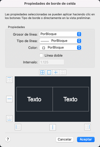

Define las propiedades de los bordes de las celdas de una tabla.
TABLA (comando)
Conjuntos de herramientas: : con una celda de tabla seleccionada y la paleta Inspector de propiedades abierta, haga clic en Todo. En la sección Celda, haga clic en Estilo de borde.
Se muestran las siguientes opciones.
Controla las propiedades de los bordes de las celdas seleccionadas en la tabla.
Define el grosor de línea que se debe utilizar en los bordes visualizados. Si utiliza un grosor de línea ancho, es posible que tenga que modificar los márgenes de las celdas.
Establece el tipo de línea que se utilizará para los bordes mostrados.
Define el color que se debe utilizar en los bordes visualizados.
Si está activada, se añadirá un borde de línea doble a las celdas seleccionadas.
Determina el intervalo para los bordes de líneas dobles. El valor por defecto es 0.1800.
Muestra una vista preliminar del aspecto de los bordes de la tabla seleccionada.
Aplica los ajustes de propiedades de borde a todos los bordes de las celdas de la tabla seleccionadas.
Aplica los ajustes de propiedades de borde a los bordes exteriores de las celdas de la tabla seleccionadas.
Aplica los ajustes de propiedades de borde a los bordes interiores de las celdas de la tabla seleccionadas.
No aplica los ajustes de propiedades de borde a ninguno de los bordes de las celdas de la tabla seleccionadas.
Aplica los ajustes de propiedades de borde a los bordes superiores de las celdas de la tabla seleccionadas.
Aplica los ajustes de propiedades de borde a los bordes interiores horizontales de las celdas de la tabla seleccionadas.
Aplica los ajustes de propiedades de borde a los bordes inferiores de las celdas de la tabla seleccionadas.
Aplica los ajustes de propiedades de borde a los bordes izquierdos de las celdas de la tabla seleccionadas.
Aplica los ajustes de propiedades de borde a los bordes interiores verticales de las celdas de la tabla seleccionadas.
Aplica los ajustes de propiedades de borde a los bordes derechos de las celdas de la tabla seleccionadas.
