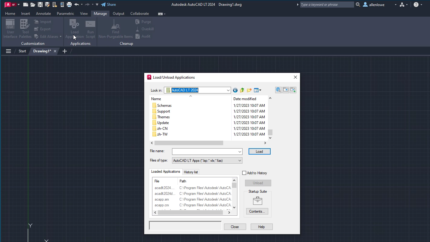

Se pueden utilizar los siguientes métodos para cargar archivos de AutoLISP al inicio, al abrir un dibujo o manualmente.
| Cargar al inicio | Cargar manualmente |
Como puede ver, AutoCAD LT es capaz de cargar archivos de AutoLISP de diversas formas. Los métodos que utilice dependerán de la configuración del entorno de dibujo. Por ahora, veremos cómo cargar un archivo de AutoLISP con el cuadro de diálogo Cargar/Descargar aplicaciones.
También se puede introducir APPLOAD en la solicitud de comando.
Si tiene una instalación con un idioma distinto al inglés, como es-es, seleccione esa carpeta en lugar de en-us.
El archivo acadlt2024doc.lsp es uno de los archivos de AutoLISP con nombre especial que AutoCAD LT busca y carga si se encuentra en cada dibujo que se abre o se crea. Este archivo de AutoLISP contiene algunos comandos y funciones personalizadas de AutoLISP utilizadas por el producto. En este caso, lo vamos a utilizar como un archivo de ejemplo.
En el cuadro de mensaje, "acadlt2024doc.lsp correctamente cargado(s)". se muestra en la esquina inferior izquierda del cuadro de diálogo y en la ventana de la línea de comando.
De este modo, se inicia el comando DDGRIPS definido por AutoLISP en el archivo acadlt2024doc.lsp. El comando DDGRIPS abre el cuadro de diálogo Opciones y establece la ficha Selección como actual.

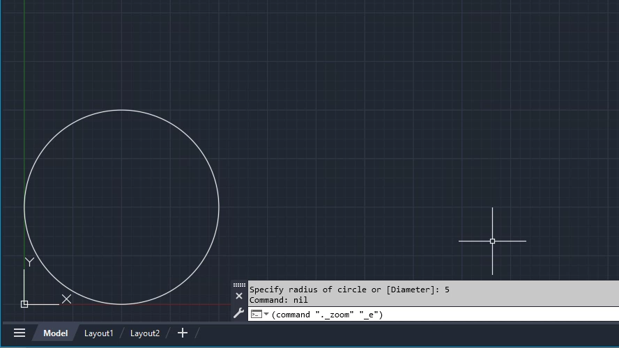

En los pasos siguientes, dibuje un círculo y aplique zoom a la extensión del dibujo mediante la función command.
Se dibuja un círculo en la capa actual con un radio de 5 unidades a 5,5.
El dibujo se amplía hasta la extensión del círculo si es el único objeto incluido en él; de lo contrario, se amplía hasta la extensión de todos los objetos del dibujo.

El cuadro de diálogo Cargar/Descargar aplicaciones se puede utilizar no solo para cargar manualmente archivos de AutoLISP según sea necesario, sino también para cargar automáticamente archivos de AutoLISP al abrir o crear un nuevo archivo de dibujo. El área Cargar al inicio del cuadro de diálogo Cargar/Descargar aplicaciones permite especificar los archivos de AutoLISP que se cargarán automáticamente.
A continuación, se indican los pasos para añadir un archivo de AutoLISP a Cargar al inicio:
Si ha creado el archivo myfirst.lsp en la sección anterior, puede seleccionarlo.
El archivo de AutoLISP que ha añadido a Cargar al inicio se carga automáticamente en el dibujo actual.
