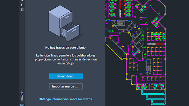

  • Mejora del rendimiento de encuadre para los dibujos con imágenes ráster o coberturas

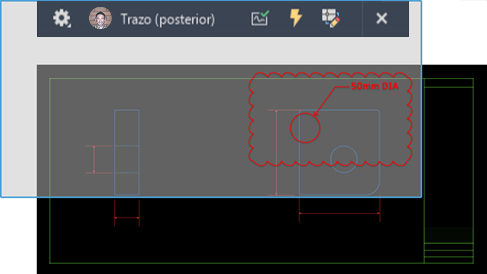

  • Mejora del rendimiento de visualización para el fondo de la función Trazo, Importar marcas de revisión y el Asistente de marcas de revisión, y ViewCube

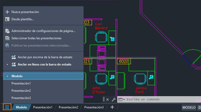

  • Mejora del rendimiento del cambio de presentación
