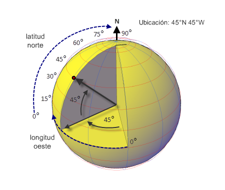

Los sistemas de coordenadas geográficas tienen en cuenta la curvatura de la tierra y las ubicaciones normalmente se especifican en términos de longitud, latitud y elevación.
Dado que la tierra no es perfectamente redonda, no hay ningún sistema de coordenadas geográficas que pueda definir con precisión todas las ubicaciones de la superficie de la Tierra. Por lo tanto, diversas organizaciones definen los sistemas de coordenadas locales, donde las medidas se toman localmente a partir de un punto de referencia.
