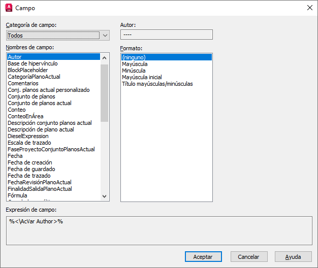

Inserta un campo de texto de línea múltiple que se puede actualizar automáticamente al cambiar el valor del campo.
CAMPO (comando) Buscar
Las opciones disponibles cambian en función de la categoría de campo y el nombre del campo seleccionados.
Se muestran las siguientes opciones.
Establece los tipos de campos que se mostrarán en Nombres de campos (por ejemplo, Fecha y hora, Documento y Objetos).
Muestra una lista de los campos que están disponibles en una categoría. Seleccione un nombre de campo para visualizar las opciones disponibles para ese campo.
Muestra el valor actual del campo o una cadena vacía (----) si el valor del campo no es válido.
El rótulo de este elemento cambia en función del nombre del campo. Por ejemplo, si se ha seleccionado Nombre de archivo en la lista Nombres de campo, el rótulo es Nombre de archivo y el valor es el nombre del archivo de dibujo actual. Para los campos de objetos, el rótulo es Propiedad. Excepción: Cuando se selecciona un campo de fecha, se muestra el formato de fecha seleccionado, por ejemplo, M/d/aaaa.
Muestra una lista de las opciones para la visualización del valor del campo. Por ejemplo, los campos de fecha pueden mostrar o no el nombre del día, y las cadenas de texto pueden tener todos los caracteres en mayúsculas, todos en minúsculas, la primera letra mayúscula o formato de título. El valor mostrado en el cuadro de diálogo Campo refleja el formato seleccionado.
Muestra la expresión asociada al campo. La expresión del campo no se puede editar, pero proporciona información sobre la constitución de los campos.
Especifica el nombre del conjunto de planos.
Muestra una vista en árbol de los planos o de las vistas de planos del Administrador de conjuntos de planos, que permite seleccionar un elemento para el campo.
Muestra las propiedades disponibles como campos para el elemento seleccionado en el árbol.
Añade un hipervínculo al campo en el momento de su creación. Puede utilizar Ctrl+clic para ir al plano o a la vista. Esta opción no se encuentra disponible para el campo Escala de ventana.
