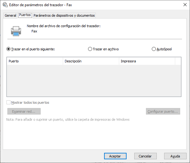

Cambia los parámetros de comunicación entre el trazador configurado y el ordenador o el sistema de red.
ADMINTRAZ (comando) Buscar:
Puede especificar si quiere imprimir en un puerto, imprimir en un archivo o utilizar AutoSpool. Véase "Uso de AutoSpool" en el Manual de controladores y periféricos.
Si traza a través de un puerto paralelo, puede precisar el valor del tiempo de espera. Si imprime a través de un puerto serie, puede cambiar la velocidad de transmisión, el protocolo, control de flujo y valores de tiempo de espera de entrada y salida.
Se muestran las siguientes opciones.
Envía el dibujo al trazador a través del puerto seleccionado.
Envía el dibujo al archivo especificado en el cuadro de diálogo Imprimir.
Emplea la utilidad AutoSpool para imprimir el dibujo. AutoSpool se especifica en la ficha Archivos del cuadro de diálogo Opciones.
Muestra una lista de los puertos disponibles, tanto locales como de red, y una descripción. Si es un puerto de red, también aparece el nombre de la impresora de la red.
Muestra todos los puertos disponibles en el ordenador, independientemente de los puertos disponibles en el trazador.
Muestra las opciones de red de forma que pueda conectar a otro trazador que no pertenezca al sistema.
Muestra el cuadro de diálogo Configurar puerto LPT o el cuadro de diálogo Parámetros del puerto COM.
