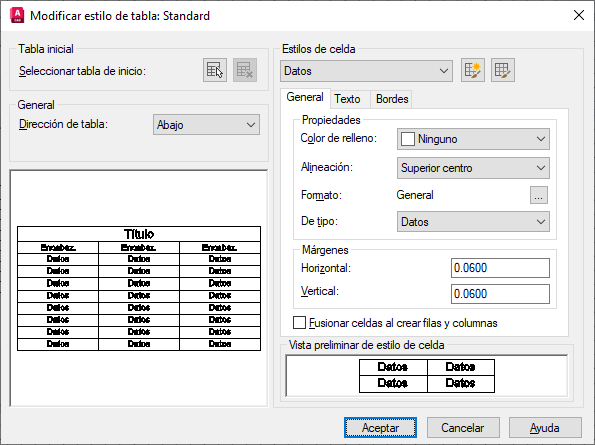

Se muestran las siguientes opciones.
Permite especificar una tabla en el dibujo para utilizarla como ejemplo para el formato de este estilo de tabla. Una vez que haya seleccionado una tabla, puede especificar la estructura y el contenido que desea copiar de la tabla al estilo de tabla.
Mediante el icono de eliminación de tabla puede eliminar una tabla del estilo de tabla especificado actualmente.
Establece la dirección de una tabla. Abajo crea una tabla que se lee de arriba hacia abajo. Arriba crea una tabla que se lee de abajo hacia arriba.
Muestra un ejemplo del efecto de los ajustes del estilo de tabla actual.
Define un estilo de celda nuevo o modifica uno existente. Puede crear el número de estilos de celda que desee.
Muestra los estilos de celda existentes en la tabla.
Abre el cuadro de diálogo Crear nuevo estilo de celda.
Abre el cuadro de diálogo Administrar estilos de celda.
Definen el aspecto de las celdas de datos, el texto de las celdas y los bordes de celda.
Especifica el color del fondo de la celda. El valor por defecto es Ninguno.
Puede elegir Seleccionar color para abrir el cuadro de diálogo Seleccionar color.
Define la justificación y la alineación del texto en la celda de la tabla. El texto se alinea en el centro, en la parte superior o en la inferior con respecto a los bordes superior e inferior de la celda. Permite justificar el texto a la derecha, a la izquierda o centrado con respecto a los bordes izquierdo y derecho de la celda.
Establece el tipo de datos y el formato para las filas de datos, encabezamientos de columna o título de una tabla. Al hacer clic en este botón aparece el cuadro de diálogo Formato de celda de tabla, en el que puede definir más opciones de formato.
Especifica el estilo de celda como etiqueta o datos.
Controla el intervalo entre el borde de la celda y su contenido. Los parámetros del margen de la celda se aplican a todas las celdas de la tabla. El ajuste por defecto es 0.06 (unidades imperiales) y 1.5 (unidades métricas).
Define la distancia entre el texto o el bloque de la celda y los bordes izquierdo y derecho de ésta.
Define la distancia entre el texto o el bloque de la celda y los bordes superior e inferior de ésta.
Fusiona cualquier fila o columna nueva creada con el estilo de celda actual en una celda. Puede utilizar esta opción para crear una fila de título en la parte superior de la tabla.
Muestra los estilos de texto disponibles.
Muestra el cuadro de diálogo Estilo de texto, que permite definir o modificar estilos de texto.
Define la altura del texto. La altura de texto por defecto para celdas de datos y encabezamiento de columna es 0.1800. Para el título de la tabla es 0.25.
Especifica el color del texto. Elija Seleccionar color de la parte inferior de la lista para mostrar el cuadro de diálogo Seleccionar color.
Establece el ángulo del texto. El ángulo de texto por defecto es 0 grados. Puede introducir cualquier ángulo entre -359 y +359 grados.
Define el grosor de línea que se aplicará a los bordes especificados haciendo clic en un botón de borde. Si utiliza un grosor de línea ancho, es posible que tenga que aumentar los márgenes de las celdas.
Establece el tipo de línea que se aplicará a los bordes especificados. Seleccione Otro para cargar un tipo de línea personalizado.
Permite establecer el color que se aplicará a los bordes especificados haciendo clic en un botón de borde. Elija Seleccionar color para mostrar el cuadro de diálogo Seleccionar color.
Muestra los bordes de tabla como líneas dobles.
Determina el intervalo para los bordes de líneas dobles. El intervalo por defecto es 0.1800.
Controla el aspecto de los bordes de las celdas. Las propiedades de los bordes son el grosor de línea y el color de las líneas de la cuadrícula.
Aplica los parámetros de propiedades de borde a todos los bordes.
Aplica los parámetros de propiedades de borde a los bordes exteriores.
Aplica los parámetros de propiedades de borde a los bordes interiores.
Aplica los parámetros de propiedades de borde a los bordes inferiores.
Aplica los parámetros de propiedades de borde a los bordes izquierdos.
Aplica los parámetros de propiedades de borde a los bordes superiores.
Aplica los parámetros de propiedades de borde a los bordes derechos.
Oculta los bordes.
