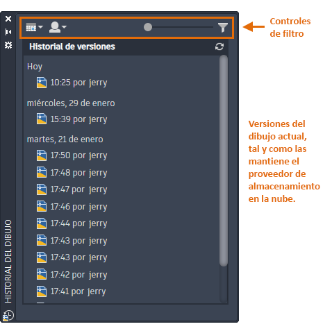

Muestra una paleta en la que se pueden enumerar y comparar versiones anteriores del dibujo actual cuando este se guarda en la cuenta con un proveedor de almacenamiento en la nube compatible.
HISTORIALDWG (comando) Buscar
En la paleta Historial del dibujo, se muestran las versiones de los dibujos que se guardan en OneDrive, Dropbox y Box. Cada vez que guarda un dibujo almacenado en su cuenta con un proveedor de almacenamiento en la nube, se crea y se conserva una versión anterior por si desea compararla con la versión actual del dibujo. Estas versiones anteriores constituyen el historial de versiones del dibujo.
Solo se puede acceder a los archivos DWG y DWT directamente desde la paleta Historial del dibujo.
El número de versiones anteriores puede ser excesivo, por lo que los controles para aplicar filtros permiten restringir los resultados.
De izquierda a derecha, los controles de filtro funcionan como se indica a continuación:
