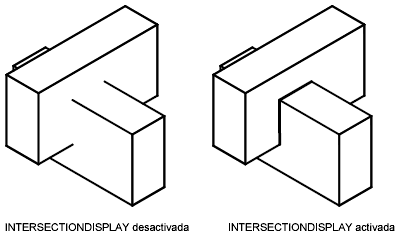

La variable de sistema INTERSECTIONDISPLAY controla la visualización de las intersecciones de superficies y sólidos 3D cuando el estilo visual se ha establecido en Estructura alámbrica 2D.
