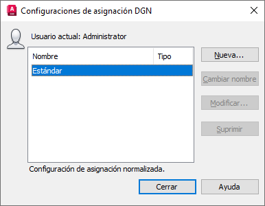

Crea, renombra, modifica y suprime configuraciones de asignación para importación o exportación de datos DGN.
MAPEARDGN (comando)
Se muestran las siguientes opciones.
Muestra el nombre de identificación del usuario.
Indica todas las configuraciones de asignación. Si el nombre de la configuración es demasiado largo como para mostrarlo totalmente, aparecen puntos suspensivos (...) al final.
Precisa el tipo de configuración de asignación: importación o exportación.
Muestra la descripción de la configuración de asignación seleccionada.
Muestra el cuadro de diálogo Nueva configuración de asignación en el que se puede definir una nueva configuración.
Comienza la edición in situ de la configuración de asignación seleccionada actualmente (edición directa en la lista).
Muestra el cuadro de diálogo Modificar configuración de asignación DGN en el que se puede modificar la configuración de asignación actualmente seleccionada.
Suprime la configuración de asignación actualmente seleccionada. Tras la supresión, queda seleccionada la configuración de asignación que estaba justo debajo de la suprimida. Si no había ninguna debajo, queda seleccionada la configuración de asignación que estaba justo encima.
