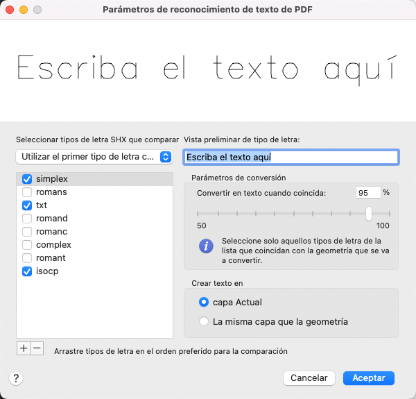

Cuadro de diálogo Parámetros de reconocimiento de texto de PDF
Define las opciones para la conversión de la geometría SHX importada desde archivos PDF en distintos objetos de texto de líneas múltiples.
PDFTEXTOSHX (comando)
Conjuntos de herramientas: ficha Dibujo > grupo Texto > Parámetros de reconocimiento.
Lista de opciones
Están disponibles las siguientes opciones:
Tipos de letra SHX para comparar
  • Utilizar primera correspondencia de tipo de letra. Los tipos de letra seleccionados se comparan con la geometría SHX en busca de una coincidencia, empezando por la parte superior de la lista hasta que se cumpla o supere el porcentaje del parámetro de conversión especificado.
  • Utilizar la mejor correspondencia de tipo de letra. Se comparan todos los tipos de letra y se utiliza la mejor correspondencia en lugar de la primera correspondencia que supere el porcentaje del parámetro de conversión.
Muestra una lista de los tipos de letra SHX entre los que puede elegir aquellos que es posible que coincidan más con la geometría SHX seleccionada. El orden de los tipos de letra SHX es importante. Arrastre para mover el tipo de letra seleccionado hacia arriba o hacia abajo en la lista. Los tipos de letra desactivados se omitirán. Tenga en cuenta los aspectos siguientes:
  • El espaciado de las letras entre caracteres, denominado interletraje, puede ser diferente entre tipos de letra similares como, por ejemplo, Simplex y Romans.
  • Los signos de puntuación y los caracteres especiales entre tipos de letra similares pueden ser diferentes.
  • No se admiten los tipos de letra grande de idiomas asiáticos.
Añadir
Añade un tipo de letra SHX a la lista de comparación.
Eliminar
Elimina un tipo de letra SHX de la lista de comparación.
Vista preliminar del tipo de letra
Muestra los caracteres introducidos en el cuadro situado en la parte superior. Varios tipos de letra SHX son similares. Este cuadro permite comparar fácilmente determinados caracteres diferentes de los tipos de letra SHX.
Parámetros de conversión
Establece el porcentaje de geometría que debe coincidir con un tipo de letra antes de sustituirla por texto. El porcentaje que se aplica a cada grupo de geometría analizado durante el proceso de conversión. Un valor bajo crea texto, aunque no se reconozcan algunos caracteres. Un valor alto garantiza que se utilizará la fuente seleccionada coincidente más próxima posible.
Crear texto en
Permite especificar la capa de los objetos de texto de líneas múltiples que se crean mediante la conversión, ya sea la capa actual o la capa original de la geometría.
