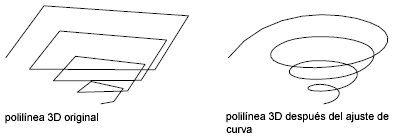

Curva spline
Ajusta una curva B-Spline 3D a sus puntos de apoyo. La variable de sistema SPLFRAME controla la precisión y la visualización de los puntos de apoyo de la curva B-spline 3D, cuyas curvas solo se pueden aproximar mediante segmentos de línea. Se ignoran los valores negativos para los segmentos de spline.
