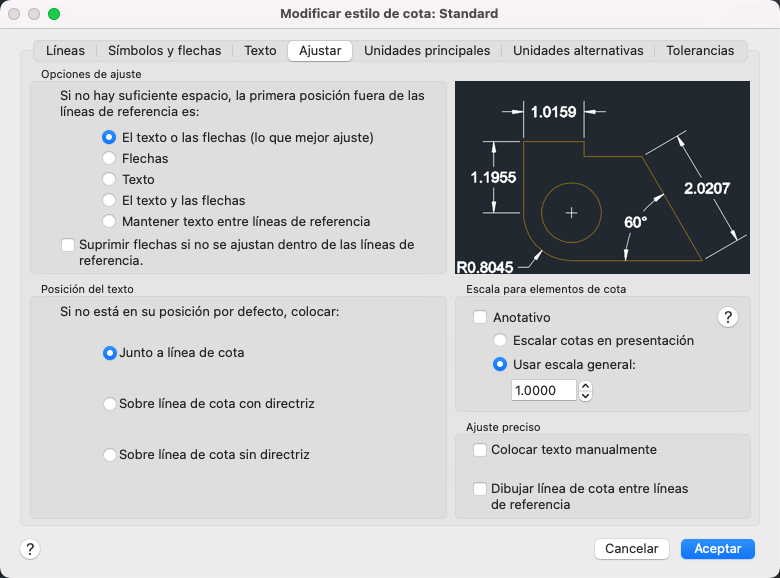

Ficha Ajustar (Administrador de estilos de cota)
Controla la ubicación del texto de cota, los extremos de cota, las líneas directrices y la línea de cota.
ACOESTIL (comando)
Conjunto de herramientas: ficha Dibujo > grupo Cota > Estilo de cota : > Modificar.
Lista de opciones
Se muestran las siguientes opciones.
Opciones de ajuste
Controla la ubicación del texto y de los extremos de cota en función del espacio disponible entre las líneas de referencia.
Cuando hay espacio disponible, el texto y los extremos de cota se colocan entre las líneas de referencia. En caso contrario, el texto y los extremos de cota se colocan de acuerdo con las opciones de ajuste. (Variables de sistema DIMATFIT, DIMTIX y DIMSOXD)
El texto o las flechas (lo que mejor ajuste)
Mueve el texto o los extremos de cota, lo que mejor se ajuste, fuera de las líneas de referencia (variable de sistema DIMATFIT).
  • Si hay espacio disponible suficiente para el texto y los extremos de cota, sitúa ambos entre las líneas de referencia. En caso contrario, el texto o los extremos se desplazarán en función de cómo se consiga un mejor ajuste.
  • Si sólo hay espacio suficiente para el texto, sitúa el texto entre las líneas de referencia y los extremos de cota fuera de las mismas.
  • Si sólo hay espacio suficiente para los extremos de cota, sitúa los extremos de cota entre las líneas de referencia y el texto fuera de ellas.
  • Cuando no hay espacio disponible ni para el texto ni para los extremos de cota, sitúa ambos fuera de las líneas de referencia.
Flechas
Mueve primero los extremos de cota fuera de las líneas de referencia y, a continuación, el texto (variable de sistema DIMATFIT).
  • Si no hay espacio disponible para los extremos de cotas, coloca éstos y el texto fuera de las líneas de referencia.
Texto
Mueve primero el texto fuera de las líneas de referencia y, a continuación, los extremos de cota (variable de sistema DIMATFIT).
  • Si hay espacio suficiente para el texto y para los extremos de cota, sitúa ambos entre las líneas de referencia.
  • Si no hay espacio suficiente para el texto, sitúa tanto el texto como los extremos de cota fuera de las líneas de referencia.
El texto y las flechas
Si no hay suficiente espacio disponible para el texto y los extremos de cota, mueve ambos fuera de las líneas de referencia (variable de sistema DIMATFIT).
Mantener texto entre líneas de texto
Siempre ubica el texto entre las líneas de referencia. (Variable de sistema DIMTIX)
Suprimir flechas si no se sitúan dentro
Suprime los extremos de cota si no hay suficiente espacio disponible dentro de las líneas de referencia. (Variable de sistema DIMSOXD)
Ubicación de texto
Establece la ubicación de texto de cota cuando éste se desplaza de la posición por defecto, es decir, la definida por el estilo de cota. (Variable de sistema DIMTMOVE)
Junto a línea de cota
Si se selecciona, mueve la línea de cota cuando se mueve el texto correspondiente. (Variable de sistema DIMTMOVE)
Sobre línea de cota con directriz
Si se selecciona, las líneas de cota no se mueven cuando se mueve el texto correspondiente. Si el texto se aleja de la línea de cota, se crea una directriz que lo conecta a dicha línea. La directriz se omite si el texto se sitúa demasiado cerca de la línea de cota. (Variable de sistema DIMTMOVE)
Sobre línea de cota sin directriz
Si se selecciona, las líneas de cota no se mueven cuando se mueve el texto correspondiente. El texto que se aleja de la línea de cota no se conecta a la misma con una directriz. (Variable de sistema DIMTMOVE)
Escala para funciones de cota
Establece el valor de escala general de la cota o la escala del espacio papel.
Anotativo
Indica que la cota es anotativa. Haga clic en el icono de información para obtener más información sobre los objetos anotativos.
Escalar cotas en presentación
Determina un factor de escala basado en la escala existente entre la ventana gráfica del espacio modelo actual y el espacio papel. (Variable de sistema DIMSCALE)
Cuando se trabaja en el espacio papel pero no en una ventana gráfica del espacio modelo, o bien en caso de que TILEMODE esté establecida en 1, se utiliza el factor de escala por defecto 1.0 o el valor de la variable de sistema DIMSCALE.
Usar escala general
Establece una escala para todos los parámetros del estilo de cota que especifican el tamaño, la distancia o el intervalo, incluido el tamaño del texto y de los extremos de cota. Esta escala no cambia los valores de medición de la cota. (Variable de sistema DIMSCALE)
Ajuste preciso
Ofrece opciones adicionales para colocar el texto de cota.
Colocar texto manualmente
Ignora cualquier parámetro de justificación horizontal y sitúa el texto en la posición indicada en la solicitud Designe ubicación de línea de cota. (Variable de sistema DIMUPT)
Dibujar línea de cota entre líneas de referencia
Dibuja líneas de cota entre los puntos medidos, incluso cuando los extremos de cota se sitúan fuera de estos puntos. (Variable de sistema DIMTOFL)
Vista preliminar
Muestra imágenes de cota de ejemplo que presentan el efecto de los cambios realizados en los parámetros de estilo de cota.
