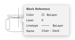

La información de herramientas al pasar el ratón muestra los valores actuales de determinadas propiedades cuando el cursor se desplaza sobre un objeto en el área de dibujo.
Se incluyen las siguientes propiedades:

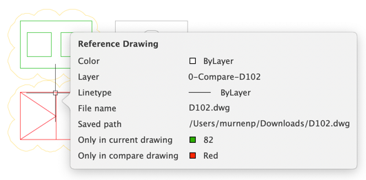

Durante una comparación de dibujos, la información de herramientas al pasar el ratón incluye la siguiente información adicional:
