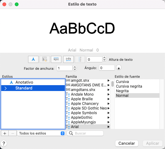

Cuadro de diálogo Estilo de texto
Crea, modifica o especifica estilos de texto.
ESTILO (comando)
Conjuntos de herramientas: ficha Dibujo > grupo Texto > Estilo.
Resumen
Crea, modifica o define estilos de texto guardados.
Lista de opciones
Se muestran las siguientes opciones.
Vista preliminar
Ofrece texto de muestra que cambia dinámicamente a medida que se cambian los tipos de letra y se modifican los efectos.
Efectos
Modifica características del tipo de letra como la altura, la relación anchura/altura y el ángulo de oblicuidad, y si se muestra cabeza abajo, reflejado hacia la izquierda o alineado verticalmente.
Anotativo ()
Especifica que el texto es anotativo. Haga clic en el icono de información para obtener más información sobre objetos anotativos.
Igualar orientación del texto con la presentación
Especifica que la orientación del texto en las ventanas gráficas del espacio papel coincide con la orientación de la presentación. Esta opción está disponible si la opción Anotativo está seleccionada.
Cabeza abajo
Muestra los caracteres cabeza abajo.
Reflejado hacia la izquierda
Muestra los caracteres de derecha a izquierda.
Vertical
Muestra los caracteres alineados verticalmente. La orientación vertical sólo está disponible si el tipo de letra seleccionado admite ambas orientaciones. La orientación vertical no está disponible para tipos de letra TrueType.
Altura de texto
Cambia el tamaño del texto. Esta opción está disponible si la opción Anotativo no está seleccionada.
Altura de texto en papel
Establece la altura de texto según el valor que se indique. Si indica una altura superior a 0.0, establecerá automáticamente la altura de texto para este estilo. Si indica 0.0, se utiliza por defecto la última altura de texto utilizado o el valor almacenado en el archivo de plantilla del dibujo.
Los tipos de letra TrueType pueden mostrarse con una altura menor que la de los tipos de letra SHX con el mismo parámetro de altura.
Si la opción Anotativo está seleccionada, el valor introducido establece la altura del texto en el espacio papel.
Relación anchura/altura
Establece el espaciado entre caracteres. Al indicar un valor inferior a 1.0, se condensa el texto. Sin embargo, si se introduce un valor superior a 1.0, el texto se expande.
Ángulo
Establece el ángulo de inclinación del texto. Si se indica un valor entre -85 y 85, el texto aparecerá en cursiva.
Nota: Los tipos de letra TrueType que utilizan los efectos descritos en esta sección pueden aparecer en negrita en la pantalla. El aspecto en pantalla no influye en el resultado de la impresión. Los tipos de letra se trazan de acuerdo con el formato de caracteres aplicado.
Estilos
Muestra la lista de estilos del dibujo.
Los nombres de estilos pueden tener hasta 255 caracteres. Pueden contener letras, números y los caracteres especiales de dólar ($), subrayado (_) y guión (-).
Lista de familias
Muestra una lista con el nombre de familia de tipo de letra de todos los tipos de letra TrueType registrados y tipos de letra de forma (SHX) compilados que se encuentran en la carpeta Fonts.
Al seleccionar un nombre de la lista, el programa lee el archivo correspondiente al tipo de letra especificado. Las definiciones de carácter del archivo se cargan automáticamente a no ser que el archivo ya esté en uso en otro estilo de texto. Se pueden definir varios estilos con el mismo tipo de letra.
Tipo de letra
Indica el formato de carácter del tipo de letra, por ejemplo, cursiva, negrita o regular.
Si elige un tipo de letra SHX de la lista, puede seleccionar un nombre de archivo de tipo de letra grande de la lista Conjunto asiático.
Conjunto asiático
Muestra una lista de los archivos de tipos de letra grandes SHX cuando un archivo está seleccionado en la Lista de familias. Seleccione Ninguna si no desea utilizar un tipo de letra grande.
Nuevo (+)
Añade un nuevo estilo de texto a la lista Estilos y asigna automáticamente el nombre "Estilon" (donde n es el número del estilo proporcionado) a los parámetros actuales. Puede aceptar el valor por defecto o escribir un nombre y cerrar el cuadro de diálogo Estilo de texto para aplicar los parámetros del estilo actual al nuevo estilo.
Suprimir (+)
Elimina el estilo de texto seleccionado.
Nota: No se pueden eliminar estilos de texto que están en uso por un objeto de anotación o estilo.
Filtro de lista de estilos
La lista desplegable especifica si se muestran todos los estilos o sólo los que están en uso en la lista de estilos.
Filtro de familias
Filtra los tipos de letra de la Lista de familias.
