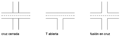

Creación de una intersección cruzada cerrada
Las líneas múltiples pueden intersecarse en una cruz o en forma de T y las cruces o formas T pueden ser cerradas, abiertas o fusionadas.
  1. Haga clic en el menú Modificar ObjetoLínea múltiple.
  2. Introduzca CC.
  3. Designe la línea múltiple para el primer plano.
  4. Designe la línea múltiple para el fondo.
    La intersección se modifica. Puede seguir seleccionando líneas múltiples que se intersequen para modificarlas o pulsar Intro para finalizar el comando.
