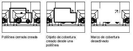

Cree un área poligonal, denominada cobertura, para enmascarar los objetos subyacentes con el color de fondo actual.
Un objeto de cobertura cubre los objetos existentes con un área en blanco para permitir la introducción de notas o el enmascaramiento de detalles. Esta área se define con el marco de cobertura, que se puede activar durante la edición y desactivar durante el trazado.
Utilice el comando COBERTURA tanto para crear un objeto de cobertura como para controlar si los marcos de cobertura se muestran u ocultan en el dibujo.
Si se utiliza una polilínea para crear un objeto de cobertura, la polilínea debe ser cerrada, contener solo segmentos de línea y tener una anchura cero.
