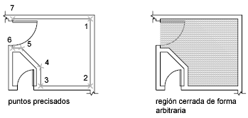

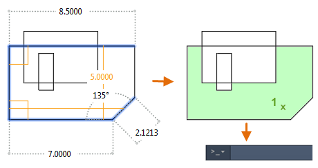

Los comandos MEDIRGEOM y AREA permiten especificar una serie de puntos o seleccionar un objeto para buscar el área cerrada. Mientras utiliza el modo Rápido en el comando MEDIRGEOM, puede hacer clic en un área cerrada para visualizar el área y el perímetro calculados en la ventana de comandos. Los cálculos del perímetro incluyen los de las islas interiores cerradas.
Al pulsar Mayús mientras hace clic, se tienen en cuenta o se dejan de tener en cuenta las áreas. También se incluyen los perímetros de las islas cerradas, como se muestra en la ilustración siguiente.
Consejo: Otro método rápido para encontrar el área delimitada por varios objetos en 2D es utilizar el comando CONTORNO para crear una región cerrada o una polilínea. A continuación, puede utilizar la paleta Propiedades o el comando LIST para hallar el área y el perímetro.
Definición de un área
Puede medir el área delimitada por los puntos que especifique. Los puntos deben encontrarse en un plano paralelo al plano XY del SCP actual.

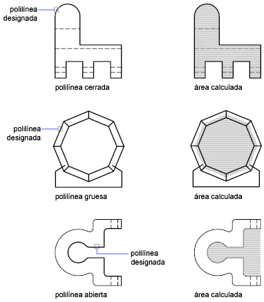

Cálculo del área, el perímetro o la circunferencia de un objeto
Es posible calcular el área y el perímetro o circunferencia de círculos, elipses, polilíneas, polígonos, regiones y sólidos 3D. La información que se muestra depende del tipo de objeto seleccionado:
