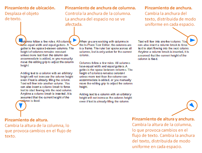

Para ajustar columnas mediante pinzamientos
  1. Seleccione un área fuera del objeto TextoM. Desaparecerá la barra de herramientas del editor de texto in situ.
  2. Haga clic una vez en el área de texto y aparecerán los pinzamientos.
    Los pinzamientos controlan la ubicación del objeto TextoM, el espacio entre las columnas, y el movimiento vertical y horizontal de las columnas.
La siguiente ilustración muestra cómo se usan los pinzamientos con las columnas dinámicas (altura manual).

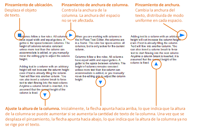

La siguiente ilustración muestra cómo se usan los pinzamientos con las columnas estáticas.
