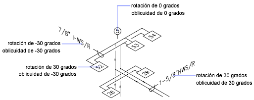

Para establecer el ángulo de oblicuidad en un estilo de texto
El ángulo de oblicuidad determina el grado de inclinación del texto. El ángulo representa el desfase desde los 90 grados.
Al indicar valores entre -85 y 85, se cambia el texto a cursiva. Un ángulo de inclinación positivo inclina el texto hacia la derecha, mientras que uno negativo lo inclina hacia la izquierda.
  1. Haga clic en FormatoEstilo de texto.
  2. En el cuadro de diálogo Estilo de texto, introduzca un ángulo entre -85 y 85 en el campo Ángulo.
    Un valor positivo inclina el texto hacia la derecha. Un valor negativo inclina el texto hacia la izquierda.
  3. Para actualizar el texto existente que utilice ese tipo de estilo de texto, haga clic en Aplicar.
  4. Haga clic en Cerrar.
