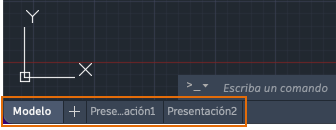

Haga clic con el botón derecho en una ficha de presentación y elija Cambiar nombre.
Suprimir presentación
Haga clic con el botón derecho en una ficha de presentación y elija Suprimir.
Reorganización de las fichas Presentación
Haga clic y arrastre cualquier ficha Presentación a una ubicación diferente.
Desplazarse por las fichas Presentación
Si hay más fichas de presentación de las que se pueden mostrar, haga clic en las flechas izquierda y derecha situadas a la derecha de la ficha Presentación ubicada en el extremo derecho para desplazarse por las fichas de presentación disponibles.
Ficha Presentación siguiente o anterior
Pulse comando +] para pasar a la ficha siguiente o comando +[ para cambiar a la ficha anterior.
Editar la configuración de página de la presentación
Haga clic con el botón derecho en una ficha de presentación y elija Editar configuración de página.
Impresión de una presentación
Haga clic con el botón derecho en una ficha de presentación y seleccione Imprimir.
