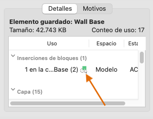

  5. Seleccione la definición de bloque en la vista en árbol que desee previsualizar y localizar en el dibujo actual.
  6. En la sección Detalles del panel derecho, haga clic en Seleccionar objetos.
    Se cierra el cuadro de diálogo, se seleccionan todas las referencias a bloque especificadas y la vista del dibujo se aumenta automáticamente para incluirlas todas.
