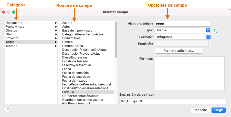

En el visor de celdas de tabla, haga clic en Insertar campo.
En el cuadro de diálogo Insertar campo, seleccione una categoría y un nombre de campo.
Especifique las opciones disponibles para el campo seleccionado.
Pulse Elegir.
