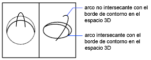

Ninguno
Indica que no hay proyección. Solo se alargan los objetos que se intersecan con la arista de contorno en el espacio 3D.

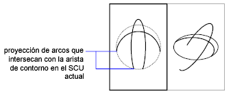

SCP
Determina la proyección en el plano XY del sistema de coordenadas personales (SCP) actual. Solo se alargan los objetos que no se intersecan con los objetos de contorno en el espacio 3D.

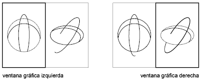

Vista
Indica una proyección a lo largo de la línea de mira actual.
