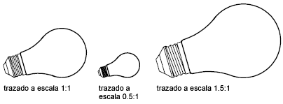

Al trazar, el tamaño de papel seleccionado determina el tipo de unidad, pulgadas o milímetros. Por ejemplo, si el tamaño de papel está en mm y escribe 1 en mm y 10 en unidades, se trazará un dibujo en el que cada milímetro trazado equivaldrá a 10 milímetros reales.
Las ilustraciones muestran una bombilla trazada en tres escalas diferentes.
