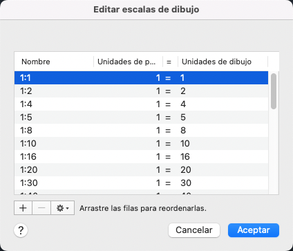

Controla la lista de escalas disponibles para las ventanas gráficas de presentación, las presentaciones de página y el trazado.
EDITARLISTAESCALAS (comando)
Menú: .
Aparecen las siguientes opciones.
Muestra la lista de las escalas definidas actualmente. También muestra escalas temporales que se importan al asociar referencias externas. Si se duplica un nombre de escala, pero tiene un valor diferente, se añade un número al nombre.
Añade una escala nueva a la lista de escalas.
Pulse el tabulador para desplazarse entre los campos de la escala que va a editar.
Elimina la escala seleccionada de la lista de escalas.
Administra los elementos de la lista de escalas.
Edita la escala seleccionada in situ en la lista de escalas.
Pulse Tabulador para desplazarse entre los campos de la escala que esté editando.
Suprime todas las escalas personalizadas y restablece la lista de escalas por defecto.
