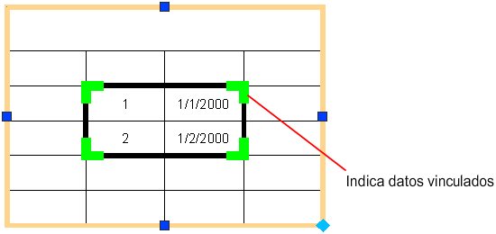

En las tablas que contienen vínculos de datos se ven unos indicadores alrededor de las celdas con vínculos. Si mantiene el cursor sobre el vínculo de datos, se ve la información relativa a dicho vínculo.
