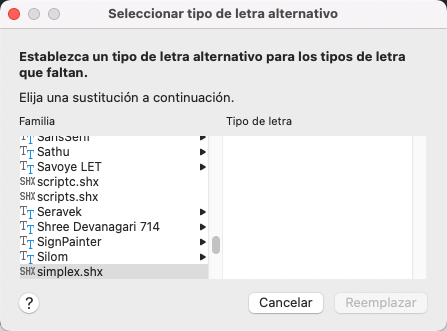

Cuadro de diálogo Seleccionar tipo de letra alternativo
Especifica la ubicación del archivo de tipo de letra que se utilizará si no se encuentra el tipo de letra original y no se ha especificado un tipo alternativo en el archivo de asignación de tipos de letra.
OPCIONES (comando)
Menú: AutoCAD 2024 > Preferencias > ficha Aplicación > expanda Archivos del editor de texto, los diccionarios y los tipos de letra > expanda Archivo de tipo de letra alternativo > haga doble clic en el nombre del archivo de tipo de letra alternativo actual
Resumen
También se puede definir la ubicación del archivo de tipo de letra alternativo mediante la variable de sistema FONTALT.
Si no se especifica un tipo de letra alternativo, cuando se abre un dibujo con tipos de letra que no se pueden encontrar, aparece un cuadro de diálogo que permite especificar el tipo de letra que se debe usar para cada tipo de letra no encontrado.
Lista de opciones
Se muestran las siguientes opciones.
Nombre del tipo de letra
Muestra el nombre de familia del tipo de letra de todos los tipos TrueType registrados y todos los tipos SHX de la carpeta Fonts.
Estilo tipo de letra
Indica el formato de carácter del tipo de letra, por ejemplo, cursiva, negrita o regular. Si el tipo de letra que falta es Tipo de letra grande, esta opción cambia a Tipo de letra grande y muestra todos los archivos de tipos de letra grandes en idiomas asiáticos disponibles.
