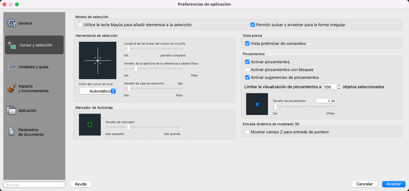

Ficha Cursor y Selección (cuadro de diálogo Preferencias de aplicación)
Controla el aspecto y el comportamiento del cursor y la selección.
OPCIONES (comando)
Menú: AutoCAD 2024 > Preferencias
Lista de opciones
Se muestran las siguientes opciones.
Modos de selección
Controla la selección de objetos en el área de dibujo.
Usar la tecla Mayús para añadir a selección
Determina si las selecciones posteriores sustituyen al conjunto de selección actual o se añaden al mismo.
Para borrar un conjunto de selección de forma rápida, dibuje una ventana de selección en un área vacía del dibujo. (Variable de sistema PICKADD)
Permitir pulsar y arrastrar para una forma irregular
Controla el método de selección de ventana. (Variable de sistema PICKAUTO)
Si se selecciona esta opción, se puede dibujar una forma irregular de selección haciendo clic y arrastrando con el dispositivo señalador.
Herramienta de selección
Controla el aspecto del cursor en el área de dibujo.
Vista preliminar
Muestra una representación del modo en que aparecerán el cursor en cruz, la apertura de referencia a objetos y la caja de selección en el área de dibujo.
Color del cursor en cruz
Controla el color del cursor en cruz, la apertura de referencia a objetos y la caja de selección en el área de dibujo. El color por defecto es Automático.
Cuando se establece en Automático, el color real aplicado cambia entre blanco y negro basándose en el color de fondo del área de dibujo.
Longitud de las líneas del cursor en cruz
Determina el tamaño del cursor en cruz como un porcentaje del tamaño de la pantalla.
Los parámetros válidos se sitúan entre 1 y 100 por cien. Si el parámetro está definido como 100, el cursor en cruz ocupa toda la pantalla y los extremos del cursor en cruz no son nunca visibles. Si establece un valor inferior a 100, se ven los extremos del cursor en cruz cuando se desplaza el cursor hacia un borde de la pantalla. (Variable de sistema CURSORSIZE)
Tamaño de la apertura de la referencia a objetos
Establece el tamaño de visualización de la mira para referencia a objetos, en píxeles.
El tamaño de la apertura determina lo cerca que se puede estar de un punto de referencia antes de que la atracción bloquee la mira en el punto de referencia. Los valores van de 1 a 50 píxeles. (Variable de sistema APERTURE)
Tamaño de caja de selección
Establece la altura de la mira de selección de objetos, en píxeles. (Variable de sistema PICKBOX)
Marcador de AutoSnap
Controla el aspecto del marcador de AutoSnap.
Tamaño de marcador
Determina el tamaño de visualización del marcador de AutoSnap.
Vista preliminar
Muestra con exactitud el aspecto que presentarían los objetos al ejecutar el comando. A medida que realice cambios en el comando, puede obtener al instante una vista preliminar del resultado final.
Vista preliminar de comandos
Activa la opción de vista preliminar.
Pinzamientos
Los pinzamientos son pequeños cuadrados que se muestran en un objeto después de designarlo.
Activar pinzamientos
Controla la visualización de los pinzamientos en los objetos seleccionados. Se puede editar un objeto con pinzamientos designando un pinzamiento y utilizando el menú contextual. La visualización de los pinzamientos de un dibujo afecta de forma considerable al rendimiento. Desactive esta opción para optimizar el rendimiento. (Variable de sistema GRIPS)
Activar pinzamientos con bloques
Controla la visualización de las sugerencias de pinzamientos y la información de herramientas controlada con ciclo mediante Ctrl. (Variable de sistema GRIPBLOCK)
Activar las sugerencias de pinzamientos
Controla la visualización de las sugerencias de pinzamientos y la información de herramientas controlada con ciclo mediante Ctrl. Esta opción no tiene efecto sobre los objetos estándar. (Variable de sistema GRIPTIPS)
Limitar la visualización de pinzamientos a los objetos seleccionados N
Suprime la visualización de pinzamientos cuando el conjunto de selección incluye más objetos que el número especificado. El rango válido está comprendido entre 1 y 32,767. El valor por defecto es 100. (Variable de sistema GRIPOBJLIMIT)
Tamaño de pinzamiento
Establece el tamaño del cuadro de pinzamiento en píxeles. (Variable de sistema GRIPSIZE)
Entrada dinámica de modelado 3D
Controla la entrada dinámica en 3D.
Mostrar campo Z para entrada de puntero
Muestra un campo para la coordenada Z al utilizar entradas dinámicas.
