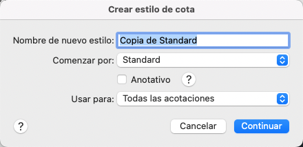

Cuadro de diálogo Crear estilo de cota
Permite asignar un nombre al nuevo estilo de cota, establecer el estilo sobre el que basar uno nuevo e indicar los tipos de cota a los que se desea aplicar este nuevo estilo.
ACOESTIL (comando)
Conjunto de herramientas: ficha Cota > grupo Cota > Estilo de cota : .
Lista de opciones
Se muestran las siguientes opciones.
Nombre de estilo nuevo
Especifica el nombre de un nuevo estilo de cota.
Comenzar por
Selecciona un estilo para usar como base para el nuevo. En el estilo nuevo se cambian únicamente las propiedades que difieren de aquéllas con las que se ha empezado.
Anotativo
Indica que el estilo de cota es anotativo. Haga clic en el icono de información para obtener más información sobre los objetos anotativos.
Usar para
Crea un subestilo de cota que sólo se aplica a tipos de cota específicos. Por ejemplo, puede crear una versión del estilo de cota STANDARD para utilizarlo únicamente con las cotas de diámetro.
Continuar
Muestra el cuadro de diálogo Crear estilo de cota, que permite definir las propiedades del nuevo estilo de cota.
